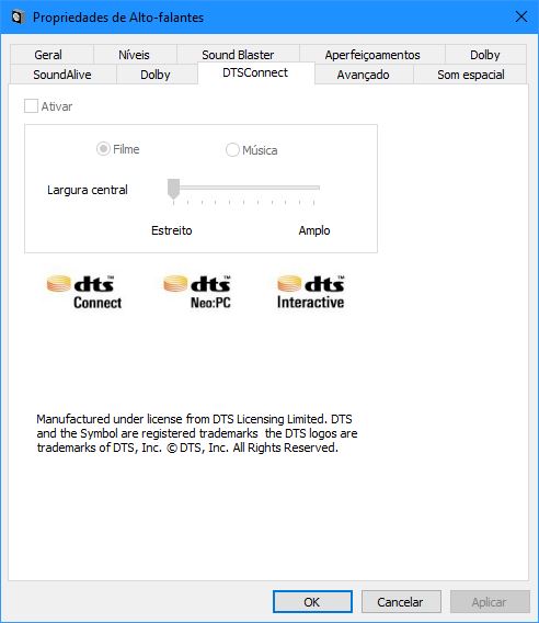

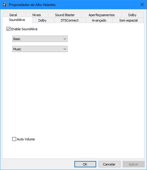

[QUOTE =“ Alan Finote,帖子:3974997,成员:170292”]
我会尝试包括在内。
新的Realtek音频驱动程序发布
[SPOILER =“资源”]
  • 驱动程序更新版本为6.0.1.8603
  • 支持记录24位
  • Sound BlasterX 720°
  • 三星声音活着
  • Realtek / Vienna SounzReal新用户界面
  • Realtek / Vienna VoizReal新用户界面
  • Realtek ASIO驱动程序
  • 杜比数字直播
  • DTS互动
  • 新增:在所有端点(模拟,SPDIF,HDMI等)中均启用了杜比调整和配置文件创建器的杜比PCEEv4 APO
[/ SPOILER]
[SPOILER =“下载链接”]
这里(MediaFire)
[/ SPOILER]
[SPOILER =“图像(单击以展开)”]
[/ SPOILER]
适合所有用户的度假胜地
[/引用]Download link can fail! Iprefer the old driver , can you provide a download?
